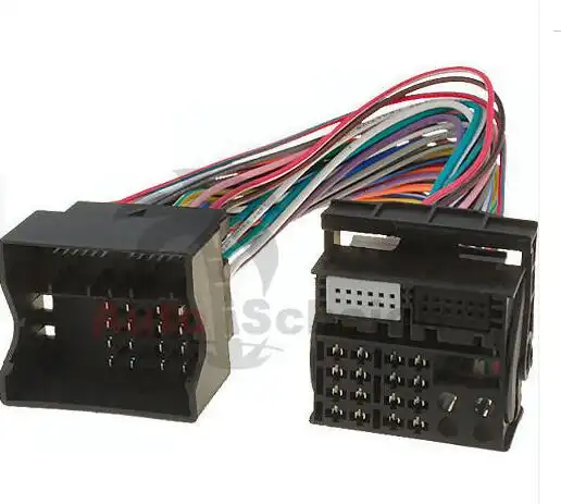

Окабеляването при 159ките с радио е различно от тези за нави и трябва да преправяте кабелите... тук бях се затлачил много и не намирах решение – огромни благодарности на Галински (Galin69)
Трябва да махнете кабела за захранване от евробуксата (при мен беше бял) и да го преместите на пинчето , което е под масата (черен кабел при мен), а на старото място трябва да вземете кабел от старт бутона – аз взех от кафявия –трябва да проверите с мултицет да е кабел, по който няма ток , когато ключа не е в таблото и да има , когато ключът е вкаран.
https://www.youtube.com/watch?v=1pABw_lZ15U
след като сме оправили кабелите , можем да махнем компонените от старата конзола и да ги сложим на новата (държат се на болтчета , ще ги видите лесно) след което да сглобим обратно новата конзола с по-голямата дупка по същите стъпки както сме разглобили старата – за „инстрименти“ на навигацията използвах метода с шпилките М4 на b_angelov ( http://clubalfaromeo.com/forum/showthread.php?t=77687)
https://www.youtube.com/watch?v=yHKpPs7fV8Q
